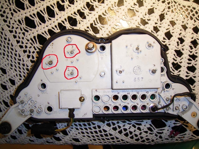

Halt, korrigiere. Ich meine die Anschlüsse am Drehzahlmesser.
:wink: Pin3 ist 12V Zündung, hier müsste schon eine Grün- Schwarze Leitung angeklemmt sein.
:wink: Pin1 ist Masse, hier müsste schon eine Braune Leitung angeschlossen sein.
:wink: Pin2 ist das Drehzahlsignal (schwarze Leitung), brauchst du aber nicht.

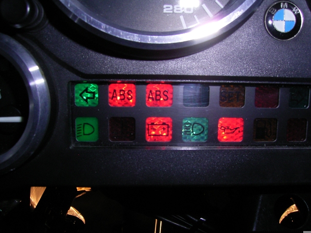

@Stephan, die Kontrollleuchte ist für die Zusatzscheinwerfer :wink:

:wink: Das sieht dann so aus.
