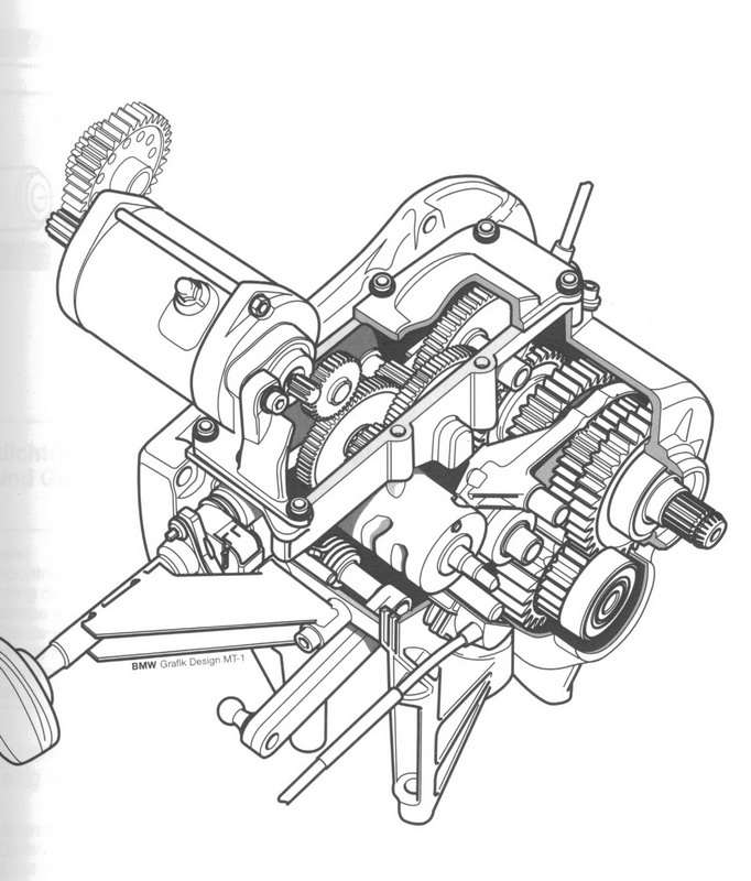

Re: Drücke auf Starterknopf - nix tut sich!
Ob mann den Anlasser sehen kann weiß ich nicht. Laut Reparaturbuch muss aber zum wechsel des Anlassers das Getriebe ausgebaut werden.Yogi58 hat geschrieben:Hallo Berlin,
hast du eine Ahnung wo denn der Anlasser liegt? - liegt er tatsächlich zwischen Motor und Getriebe?
Hier noch das Bild zu Getriebe
Grüße aus Königs Wusterhausen Gerhard

- Kranturm
- Beiträge: 1536
- Wohnort: 46499 Hamminkeln
Hi Ihr Blinden
Der Anlasser ist auf dem Bild das Runde Teil welches unter dem einzelnen Zahnrad sitzt .
Hat zwei Ritzel eines zum anlassen und das andere zum Rückwärts fahren (in Richtung Getriebe ) wo der Umschalter sitzt.
Gruß Peter
