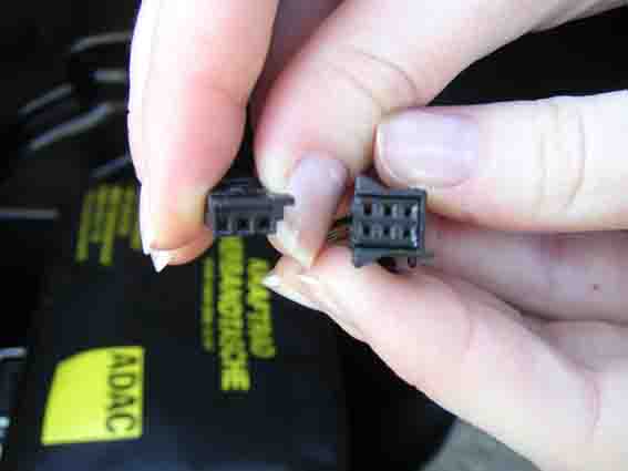

Brauche ich,zum betreiben des CD-Wechsler ,ein zusätzliches Stromkabel? :roll:
Hat jemand Bilder von den Steckern am CD-Wechslerkabel? (Damit ich weiß wie diese aussehen)

Travel
Beiträge: 459
Registriert: 1. Juni 2006, 12:24
Mopped(s): K 1200 LT, Bj.2004
Wohnort: Göppingen
Re: CD -Wechsler
#11 Beitrag von Travel »
Hallo Gisi!
Die Stecker sehen so aus:

Also habe ich keine möglichkeit einen CD-Wechsler mit meinen Casettenradio zu betreiben,oder sehe ich das falsch? Im Auto wird das Wechslerkabel am Radio und von dort zum Wechsler angeschossen. :wink: Wusste ja nicht das der Kabelbaum auch noch eine Rolle spielt bei meinenr LT. :|
Danke für das Bild, Andreas :!: :D
