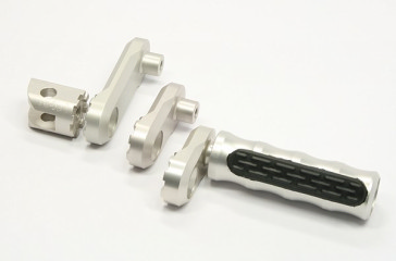

Danke Euch für die hilfreichen Kommentare und Ideen :D
Es werden dann wohl am ehesten diese hier von Boxer-Design:
Aber erst mal noch mit der Sozia diskutieren, ob es 30 oder 50 mm sein müssen.

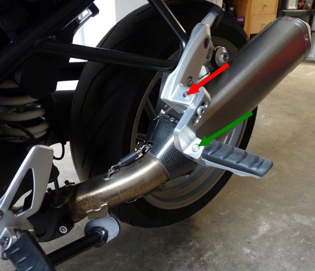

aimypost
Beiträge: 1251
Wohnort: BN
Re: Rastenverlegung Beifahrer
#16 Beitrag von aimypost »
Nach meinem Vergleich der oben im Bild gezeigten Teile und den Ergo Rasten tut sich längenmäßig nicht viel bis gar nix. Die 50mm Dinger entsprechen der untersten Stufe der Ergo-Rasten. Liegen bei mir ungenutzt im Keller rum (weil nur bis Mj2010).
Klappen die eigentlich auch ein?

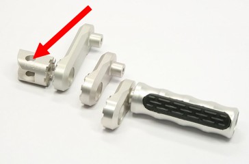

aimypost hat geschrieben:Klappen die eigentlich auch ein?
Interessante Frage - war mir auch nicht so sicher.
Ich habe mir mal erlaubt, Dein Bild zu verwenden, um das zu illustrieren.
Ich nehme mal an, dass man die Boxer-Design-Fußrasten (bei richtiger Montage :wink:) beim roten Pfeil einklappen kann. Stimmt das so Helmi?
Wie ist das bei Deiner Version, aimypost, kann man "nur" am grünen Pfeil einklappen oder auch am oberen Gelenk?
#19 Beitrag von helmi123 (inaktiv) »
:D jo, das halbrunde muß oben sein :)
oder ganz einfach mal mit der Hand von unten andrücken :)
aimypost
Beiträge: 1251
Wohnort: BN
#20 Beitrag von aimypost »
ok, bei den Varios kann man nur beim grünen Pfeil einklappen.
1. Bild aus der Galerie:
http://b230fk.de/wp-content/uploads/bei ... sten_4.jpg
Aber dafür passen auch noch die originalen Koffer dran.
Und bei der anderen Variante? Passen da noch die Koffer, weiss das jemand?
Jette
Beiträge: 297
Registriert: 25. September 2010, 23:46
Mopped(s): R1200R 2010
Wohnort: Saar
#21 Beitrag von Jette »
Das hätte mich allerdings auch noch interessiert :)
aimypost
Beiträge: 1251
Wohnort: BN
#22 Beitrag von aimypost »
.....was mir gerade noch einfällt, selbst wenn man die MFW-Teile einklappen könnte, macht das Sinn?
Ich mein', wie sieht das denn aus? Die Verlängerungsträger kommen dann doch quer, oder?
Jette
Beiträge: 297
Wohnort: Saar
#23 Beitrag von Jette »
MFW... steht für?
Bei meinem letzten Bild mit den drei verschiedenen Verlängerungen kommt der Verlängerungsträger in der Tat quer zur Fahrrichtung, wenn man sie einklappt. Die Fußauflage kommt längs, also parallel zum Rahmen. Nimmt insgesamt aber wohl nicht mehr Breite ein, wie bei Deiner Version, zumindest wenn man nicht über die 30 mm Verlängerung hinaus geht. Aber man kommt etwas höher mit den Fußauflagen... was zu Problemen mit den Koffern führen könnte :roll:.
Vielleicht kann sich Peco-Achim mal einmischen :wink:
