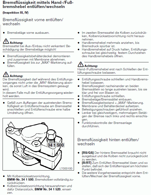

Jepp! Hierzu ein paar Worte des Herstellersbmw peter hat geschrieben:Bei deiner 1100er kannst du ganz normal wechseln.
- flüssbremsigkeitwechseln.gif (61.36 KiB) 137 mal betrachtet

Re: Bremse vorne entlüften
hallo,
vielen dank für die inspektionsbeschreibung.
hieraus resultiert die frage, ob ich die darin beschriebenen bmw werkzeuge wirklich brauche oder kann man an der stelle mit etwas geschick, auch improvisieren?

Die Spezialwerkzeuge braucht man nicht unbedingt.steppenwolf2 hat geschrieben:... kann man an der stelle mit etwas geschick, auch improvisieren?
