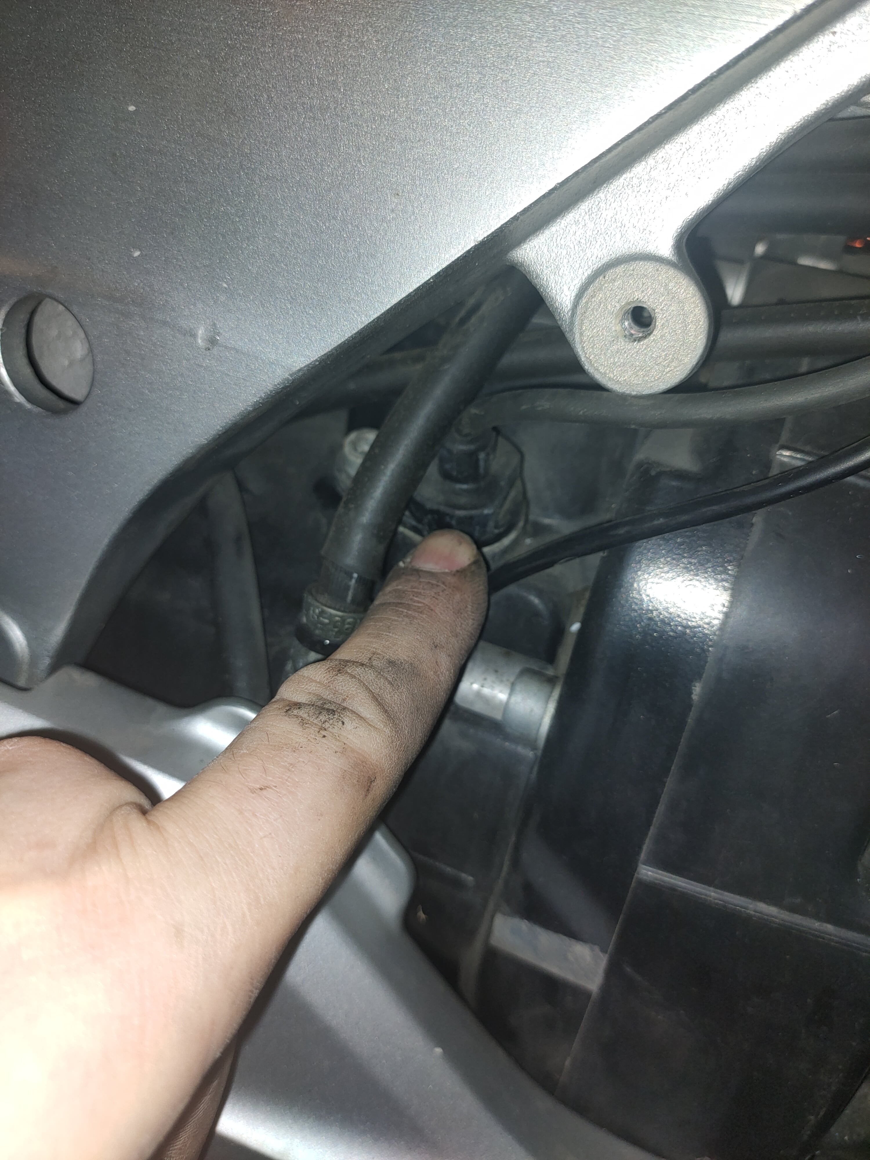

ich hoffe das ich hier richtig bin.
Bei meiner Dicken, Jg. 1999, habe ich das gleiche Problem wie @LT1200K. Habe die rechte Fussrastenplatte demontiert und bin mir nicht ganz sicher ob dass der Geschwindigkeitssensor ist von dem alle reden, deswegen habe ich mal ein Foto gemacht.
Besten Dank in Voraus.
LG aus der Schweiz
LG aus der Schweiz

Re: Rückwärtsgang K1200LT
Servus,
wie äussert sich das bei eingelegtem Rückwärtsgang?
Sie fährt 1 - 2 Meter rückwärts und bleibt dann stehen? Dann könnte der Drehzahlgeber defekt sein.
oder
Beim betätigen des Starterknopf nur ein eimaliges Zucken, aber fährt keinen cm rückwärts. Dann könnte der Geschwindigkeitssensor defekt sein
(war bei mir der Übeltäter).
Gruss Wolfi
oder
Gruss Wolfi
Gruss Wolfi

Hallo Wolfi,
Bei betätigen des Starterknopf geht die Drehzahl kurz hoch, ein kurzes Zucken und das wars. Jetzt stellt sich die Frage ist es der Sensor auf der rechten Seite (Bild oben) oder der Schalter auf der linken Seite?
Gruss Sladi
Gruss Sladi
- Franken Wolfi
- Beiträge: 219
- Registriert: 23. Februar 2019, 12:33
- Mopped(s): BMW K 1200 LT 04.01.
- Wohnort: Dinkelsbühl
Ist der rechten Seite wie auf deinem Bild. Beim einbauen auf korrekten Sitz des Stecker achten.
Musste Karlchen zwei mal zerlegen, da der Stecker nicht richtig drauf war.
Links ist der Drehzahlsensor verbaut.
(Sorry für das späte Posting, war auf Fortbildung)
Gruss Wolfi
- CDDIETER
- Beiträge: 4505
Bei meiner habe ich den Stecker vorher mit Kontakt Spray eingesprüht.
@Wolfi @CdDieter besten Dank für eure Tipps und Infos. Werde mal den Sensor wechseln. Gib euch dann Bescheid.
