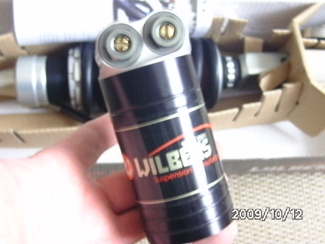

Für die R habe ich für hinten ein 1 Jahre gefahrenes Wilbers 641 nicht zu hart, mit Feder deiner Wahl. Originalkarton. Unten Gabel

- Beiträge: 4237
Re: Fahrwerk der R1100 RS in der R
160 er Feder so sieht das aus, wie aus dem Karton.
Ist natürlich nicht aus 2009 das Datum stimmt nicht, Batterie vom Foto war grad leer. also von grad eben.
