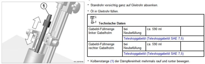

#9 Beitrag von Joerg58FB »
Da sich gegenüber der 12er nicht viel bis gar nichts geändert haben dürfte:
Gabelöl
Gabelöl
Füllmenge bei Wechsel abhängig von der Restmenge!
