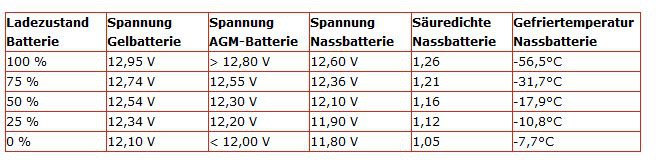

#7 Beitrag von Joerg58FB »
Genau das meine ich u.a. auch mit die neue Batterie wurde nicht sauber verschraubt :roll:
Miss das Ding doch mal durch, wenn sie mal wieder nicht richtig will
