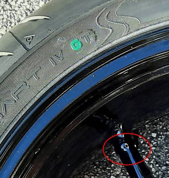

Re: Roadsmart IV SP - grünes Dreieck
Wie ich gerade sehe, schreibst du im Betreff "SP". Ich hatte aber den "GT".
Mein Reifenhändler hat den grünen Punkt auf jeden Fall ans Ventil gemacht.
Alpenbummler hat geschrieben: 24. Mai 2024, 19:50 Bei meinem RoadSmart IV sah das so aus:
Im roten Kreis ist das Ventil auf der anderen Seite.
Hä ???
Was hat der Reifentyp mit der Farge nach der leichtesten Stelle des Reifens zu tun??
Es gab bunte Markierungen aber bestimmt nicht als GT , die diese Markieren.

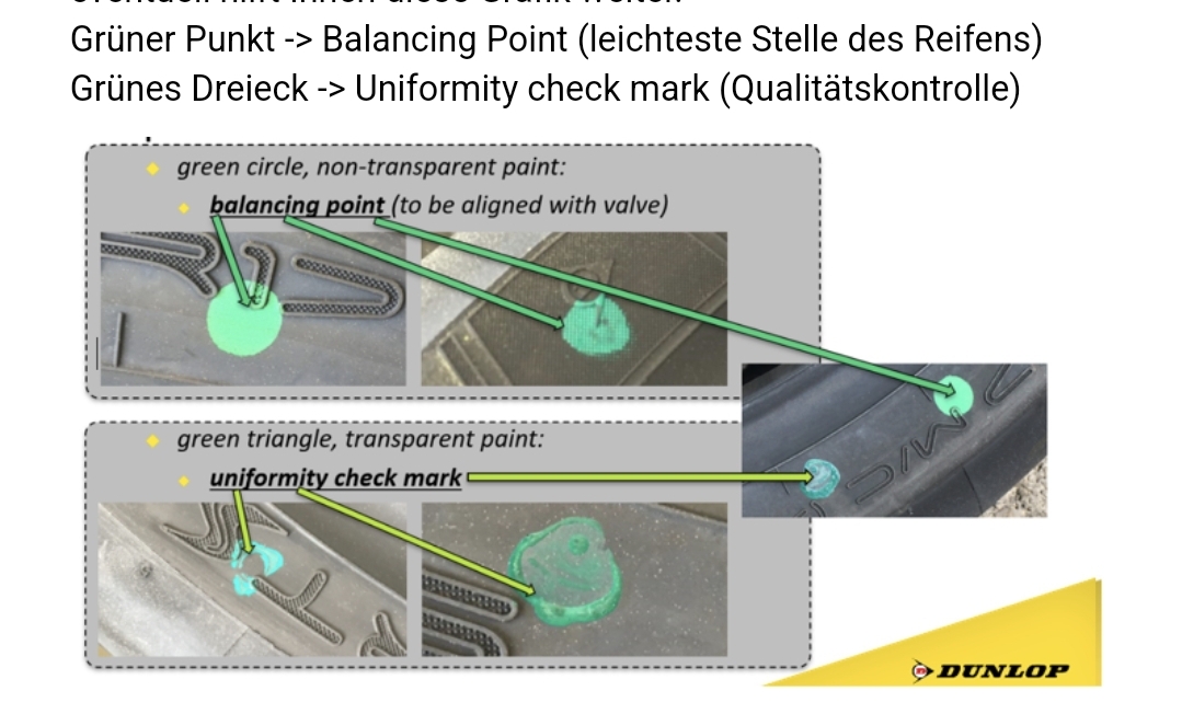

Hier die Erklärung von Dunlop.
Traurigerweise erst auf Nachfrage. Solche Infos sollte jeder Hersteller direkt unter der Rubrik Motorradreifen führen. Für jeden frei zugänglich...anscheinend mega geheim.

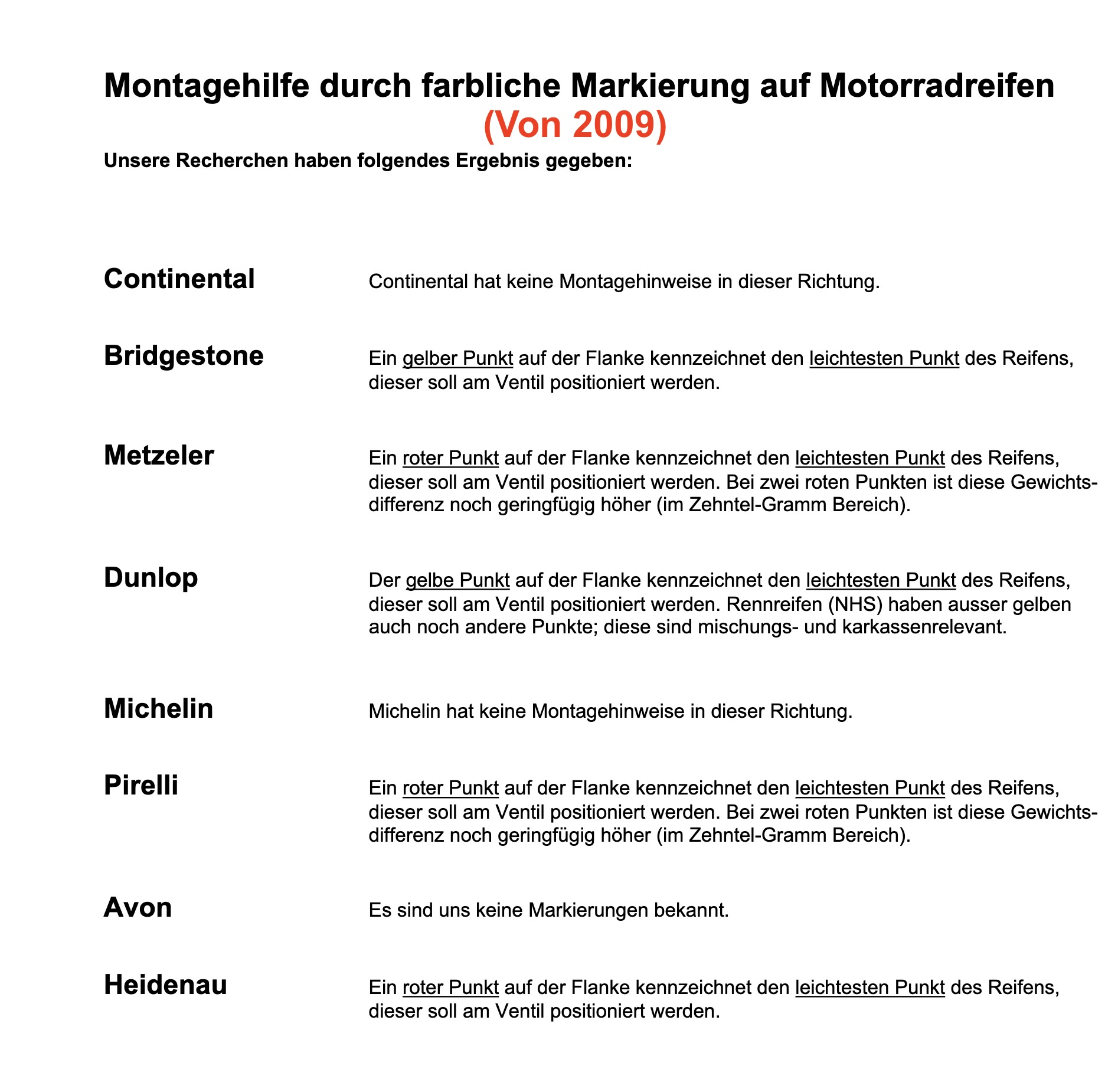

Unterschiedliche Markierungsfarben einiger Hersteller.
Ob man nun immer einen Reifen mit seiner Markierung auf die Höhe des Ventils bringen sollte, ist so eine Sache. Denke ich!
Es gibt ja nun auch viele Räder mit einem RDKS-Sensor. Was wiegt so einer? Um die 30 Gramm? Mehr oder weniger.
Ein Ventil wird da weniger wiegen. Somit muss die Stelle an welcher sich das Ventil befindet wohl nicht immer auch die schwerste sein.

Dunlop markiert mittlerweile grün. Es gibt dazu auch ein Statement auf der Website: https://www.dunlop-moto.com/de_at/Frequ ... tions.html
Nur der Punkt ist relevant, das Dreieck ist von der QS:
„Auf einigen Dunlop Motorradreifen ist ein grünes Dreieck zu finden, der sogenannte „Uniformity check mark“ – dieser ist Teil der Qualitätskontrolle, aber nicht für die Montage relevant.“
