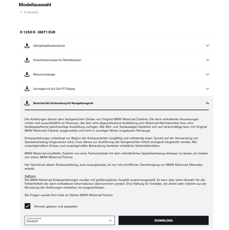

- joerg58kr
- Beiträge: 4542
- Wohnort: 63654 Düdelsheim
Re: Navihalter anbauen an R1250R
Eine detailierte Einbauanleitung der original Navihalterung findet sich auf der Webseite von BMW-Motorrad unter
https://www.bmw-motorrad.de/de/service/ ... re-manuals
Pumpe
- Beiträge: 2434
- Mopped(s): R1250R LC
- Wohnort: Bodenseeregion
Guten Morgen. Danke für den Link. Den hatte ich bereits gefunden, allerdings keine Einbauanleitung für die Navihalterung der R1250R. Ich muss es vielleicht mal über die VIN versuchen.
- joerg58kr
- Beiträge: 4542
Du brauchst keine VIN, musst nur richtig suchen
Pumpe
- Beiträge: 2434
Hallo und danke. Das kommt bei mir nicht, wie auch das Schutzglas. Merkwürdig!
Pumpe
- Beiträge: 2434
Hallo nochmal. So, Fehler gefunden: Ganz unten in der Liste kommt nach den RTs nochmel eine R1250R…
