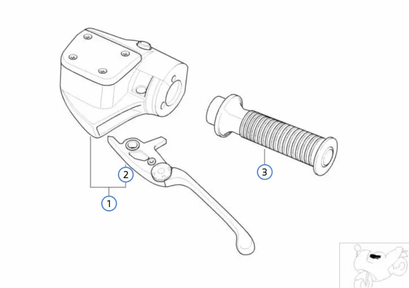

Wenn man sich die Fotos aus dem anderen Thread anschaut, scheint es sich schon um den Rillengriff Teile-Nr.: 61317694811 zu handeln. Auf der Explosionszeichnung im ETK sind allerdings bei allen keine Madenschrauben erkennbar, im Gegensatz zu den anderen Ks (RS/GT)
Griff links
Griff links
Rillengriff ETK
Rillengriff ETK

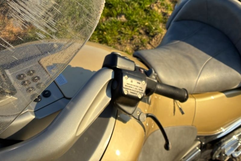

Das ist am verunfallten Bike dran (Gummi abgezogen) und lässt sich selbst mit sanfter Gewalt nicht abziehen:

Bild 1 auf keinen Fall original K1200LT.
Gut möglich, dass die originale Griffheizung nicht mehr funktionierte und der Vorbesitzer eine günstige Zubehörlösung verklebt hat.
