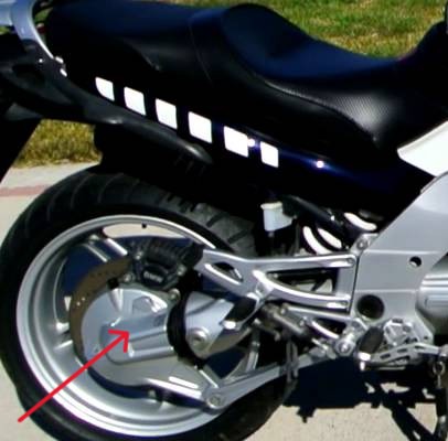

Joerg, das weiß ich....joerg58kr hat geschrieben: 3. Juli 2025, 06:51 Christian,
die K41 hat hinten keinen Sensor und auch kein Geberrad mehr, kommt alles über das ABS-System
Deswegen habe ich ja geschrieben er soll sich das Drehzahlsignal anschauen, dieses muß ja da sein, vorn und hinten im ABS SG, in der Datenliste, denn ohne Drehzahlsignal findet auch keine Reglung des ABS statt.
Einfach am Rad drehen....
Dieses Drehzahlsignal wird dann weiter gegeben bzw. weiterverarbeitet....
Das Ganze sollte auch in Km/h in der Datenliste ABS sichtbar sein.
