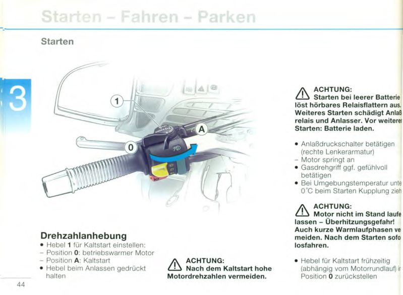

Drehzahlanhebung, sprich Choke, der es ja nicht ist, auch genutzt?
- Drehzahlanhebung
- Drehzahlanhebeung-R1100xx.jpg (61.67 KiB) 97 mal betrachtet

sobald man anfährt und Gasgibt ist der Choke außen vor.. also liegt es an der Synchro oder Gemischeinstellung Temperaturfühler Oder sonstwas was zu prüfen ist.
