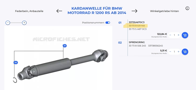

- Beiträge: 5240
Re: Wirtschaftlichen Totalschaden wegen festgefressenen Kardanwelle bei R1200RS
Um der Diskussion vielleicht endlich mal ein Ende zu setzen, es wird auch einen andere Kardanwelle eingebaut. Zumindest hat sich nicht nur der Preis sondern auch die Teile-Nummer geändert:
Naja,die ist ja auch um einiges billiger als die alte,ein Schelm wer dabei böses denkt....joerg58kr hat geschrieben: 8. September 2025, 07:11 Um der Diskussion vielleicht endlich mal ein Ende zu setzen, es wird auch einen andere Kardanwelle eingebaut. Zumindest hat sich nicht nur der Preis sondern auch die Teile-Nummer geändert:
Da würde ich mal abwarten, was da noch alles kommt.
122,84 EUR (inkl. MwSt.) kommt mir für so ein komplexes Teil doch fast "zu günstig" vor.
Vielleicht kann Wolfgang, oder jemand anders von den Ingenieuren aus der Werkzeug/Maschinen-Branche was dazu sagen, aber ich habe meine Zweifel.
Wenn man bedenkt, wie viele EInzelteile da hergestellt und zusammengebaut werden müssen... Das ist nicht ohne.
Und *eigentlich* kommt das Ding ja auch noch gewuchtet.. (Wenn man das heute noch so macht.)
Ich bin tatsächlich mal gespannt, ob das alles so funktioniert wie erhofft.

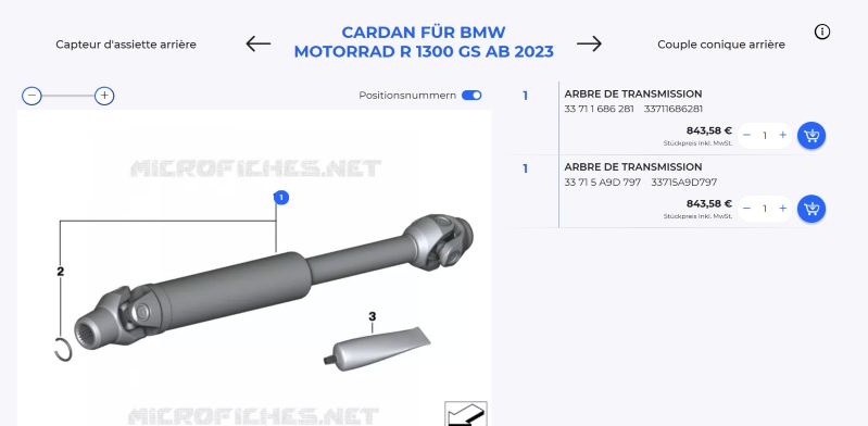

- Beiträge: 5240
Bei den 1300er kostet die Welle wieder den regulären Preis mit 843,58€ bei der R13GS
Da aber auch dort die jährliche Fahrleistung immer weiter schmilzt und ein Wechsel erst bei 80TKM kommt
