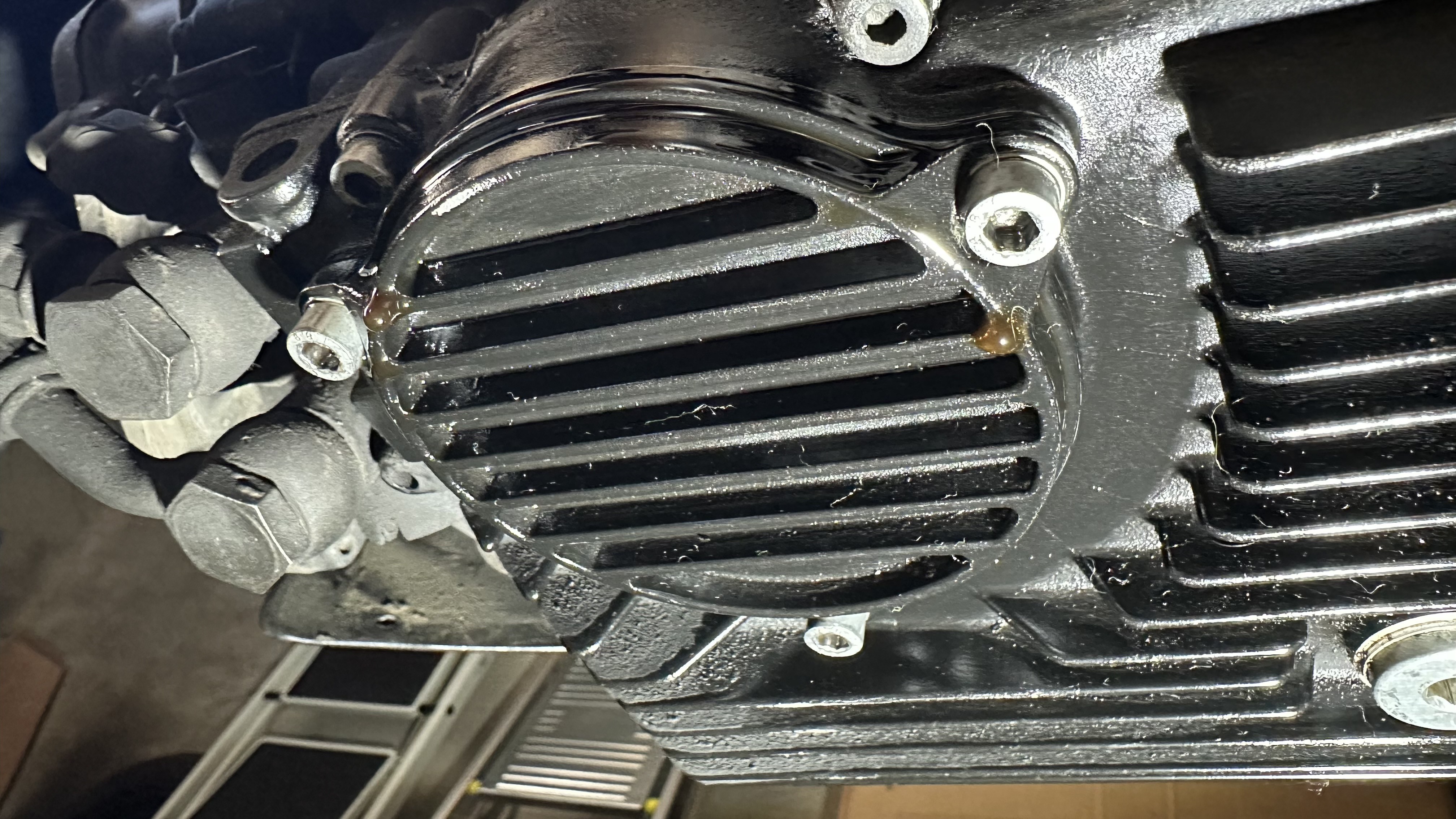

Ich habe zum x-ten mal den Ölwechsel an meiner k1200rs von 2004 selber gemacht.
Und jetzt ist der Deckel für den Oelfilter nicht dicht. Siehe Foto
Was kann ich jetzt machen ?
Wäre für jeden Tipp sehr dankbar.

Mahlzeit, neuen O-Ring verwenden. Dichtflächen sollten natürlich sauber und plan sein. Drehmoment der Befestigungsschrauben ( bei K 1200 LT 10Nm) beachten.

Nach 22 Jahren und entsprechenden Dreckeintrag an den Dichtflächen, Aushärtung des O-Rings, einen neuen Ring (3,40€) besorgen, alles saubermachen und gut ist.

Falls zu angezogen, evtl. Deckel auf Verzug prüfen (Haarlineal/Tuschierplatte)

Die Schrauben am Deckel werden lediglich mit 10 Nm angezogen. Das ist eigentlich nix. Da über-/unterschätzt man sich gerne. Dazu haben die meisten noch nicht einmal einen Dremo für diesen Bereich.
Das die Dichtung dann, insbesondere wenn sie nicht mehr die Jüngste ist und zuvor immer mit zu hohen Anzugswerten gequält wurde, mal aufgibt, ....
